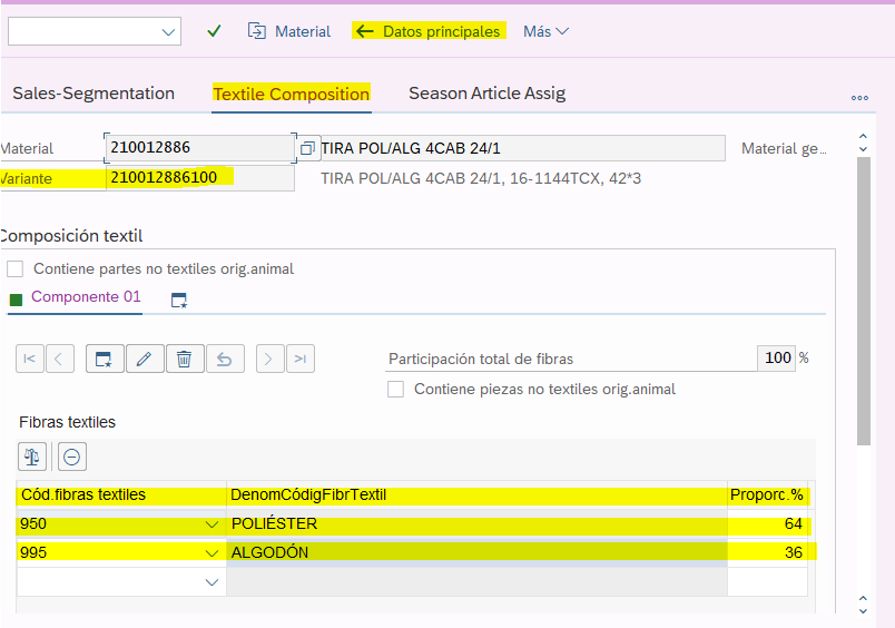

Para realizar una consulta masiva de la composición textil de los materiales en SAP, especialmente en el entorno de Retail donde la información está disponible en transacciones como MM42
y MM43
, necesitarás utilizar una combinación de transacciones estándar de SAP y posiblemente algún desarrollo ABAP personalizado para extraer la información en masa.

1. Identificar la Información Necesaria
La información de la composición textil que ves en MM42/MM43
se almacena en estructuras internas. Para poder extraerla, deberás identificar los datos maestros y las tablas relacionadas.

- Identifica las tablas que contienen la información de materiales y composiciones textiles. Las tablas comunes relacionadas con materiales son
MARA
(Datos Generales del Material) y MAKT
(Textos del Material).
- Para la composición textil, revisa las tablas específicas del módulo de Retail o cualquier tabla Z (personalizada) que tu implementación pueda estar usando.
Definir Campos de Selección y Salida:
- Configura los campos que deseas seleccionar (número de material, composición textil, porcentaje de fibra, etc.).
- Define los campos de salida para obtener un formato tabular con la información requerida.
