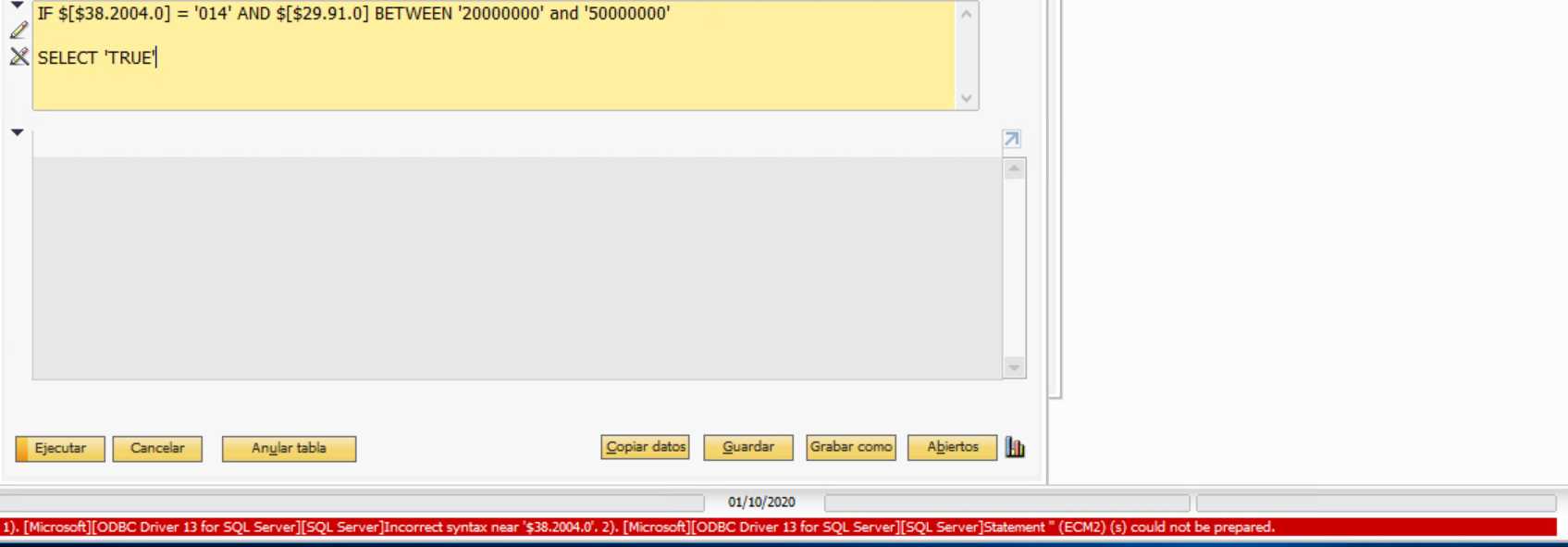

Buenos días estoy creando una consulta para un modelos de autorización donde si la factura pertenece a un centro de costo y esta entre un rango de valores se debe pedir una autorización
IF (SELECT $[38.2004.0]) = '014' AND (SELECT [$29.91.0]) BETWEEN ‘20000000’ and ‘50000000’
SELECT ‘TRUE’
Pero al ejecutar las condiciones no esta dejando el True
Agradezco su ayuda

Gracias por la info Julian trate pero me dice que tengo un error en la sintaxis, agradezco tu ayuda.
