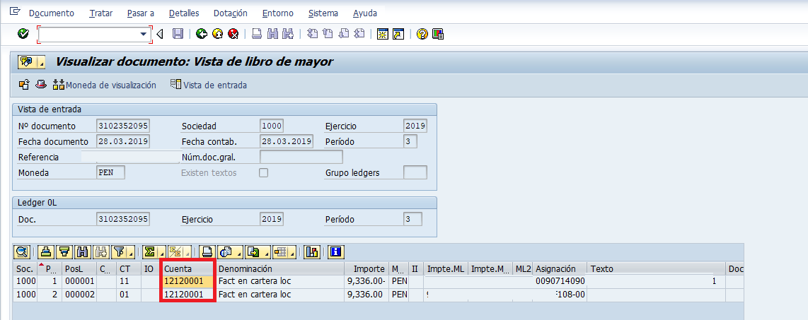

Tengo un pedido de venta diferido entonces este pedido tiene muchas salidas de entrega
Entonces cuando el usuario de contaabilidad quiere visualizar los documntos contables generados de estas entregas de salidas se da cuenta de lo siguiente , que en los documentos DF generados en algunos campos no muestran el documento de ventas
alguien me podria explicar como es que se generan exactamente los documentos DF en los pedidos de venta?. y por que no se muesstran para todos los casos los documentos de ventas

revise la transaccion OMWB pero solo me da informacion de las cuentas que se generan para al momento que se realiza la salida de entragas
Cuendo veo el documento financiero generado por el traslado de mercancias en el pedido de venta encuentro la misma cuenta que se usa en la OMWB
Hasta hay todo bien , pero mi pregunta era la clase de documento DF que se genera en la FBL5N con respecto a ese pedido y que tiene la cuenta N°121200001
Lo que veo en la FBL5N es la clase de documento generado DF
con una partida positiva y otra negativa .
EN LA POSITIVA es donde se ve los pedidos de venta encambio en las negativas si , e buscado ademas otra cosa es que estos documentos son generados por un usuario JOB automaticamente cuando se genera una entrega de salida.
Como puedo ver como se generan estos documentos , como el usuario job relaiza esto , en que transaccion se arma este asiento, porfavor alguien que me ayude.
