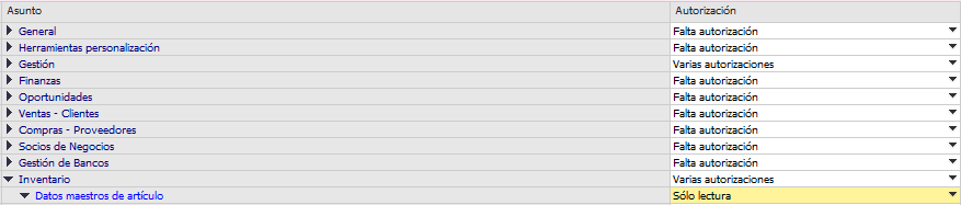

¿Es necesario que sea por TN?
Porque también le pueden quitar el permiso en las autorizaciones generales
Así es @Cassales , pero al quitarlo ahí tampoco le permitiría actualizar. Entiendo que lo que quieren bloquear es que no los cree, pero que si puedan modificar los ya creados. Bueno así entendí yo… :laughing:
Creo que es como dice usted, además es lo que menciona el consultante: bloquear la creación de artículos a través del TN.
Lo comenté porque recordé algo que ha venido enfatizando SidV, el por qué de las cosas, porque de hacerlo así, el TN no impediría la edición, y no tiene porque hacerlo porque así lo pidió el consultante, a menos que se haga una parecida cambiando el transaction_type =‘A’ por un transaction_type =‘U’.
En mis experiencias, la edición era un dolor de cabeza porque el usuario digamos que “sin intención”, al querer buscar algún artículo, en ocasiones editaba los creados. Ahora imagine usted con intención, al ver que no pueden crear sin saber por qué, pero sí pueden editar… ¡cielos!

La idea es aplicar la validación por el TN ya que solo quiero que no creen, pero sí que puedan actualizar.
Por esto descarto las autorizaciones generales y el UI.
