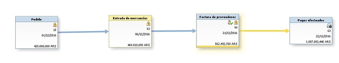

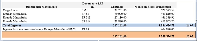

Hola, efectivamente si está relacionada la entrada de mercadería con la factura.
Adjunto las imágenes:
Habría que descartar el reporte, pudiera ser que esté mostrando importes erroneos, verifica el informe de auditoria de Stock nativo de SAP Business One.
Podrías mostrarnos ambos documentos (entrada y factura), por favor.
¿Solo ocurre con un artículo o con todo artículo que ve afectado su importe de un documento a otro?
