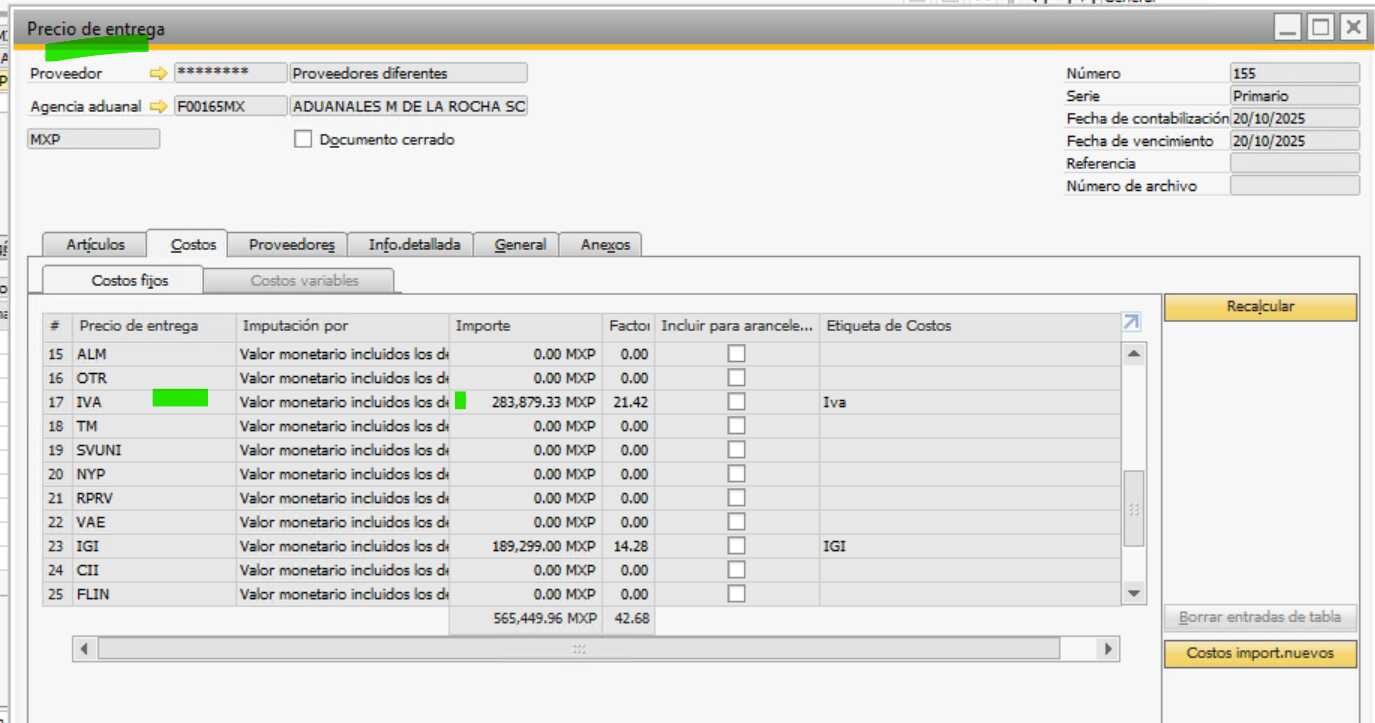

Hola buen dia , tengo SAP B1 Version 10 para Mexico,
tengo una duda hacerca del modulo de Precio de Entrega, y el IVA que trae el Pedimento Aduanal
es correcto incluir el concepto de IVA al precio de entrega y que este sume al costeo de productos?
o existe otra forma correcta de hacer este registro??

En tu captura se observa que se ha agregado una línea de “IVA” como tipo de costo variable, por un monto de 289,973.93 MXP. Lo ideal sería eliminar esa línea del Precio de Entrega y registrar ese IVA correctamente desde el módulo de compras (documento de proveedor).
