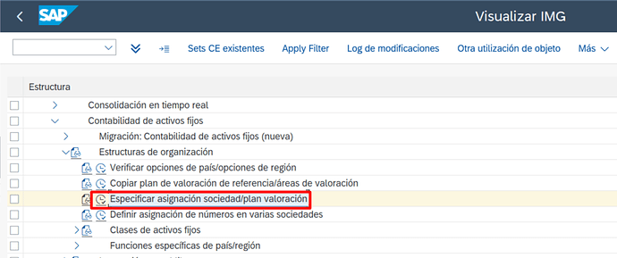

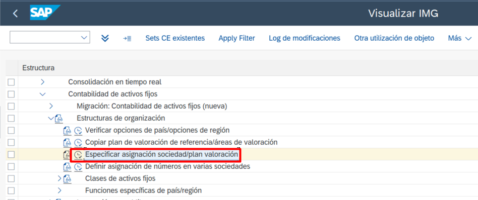

Entonces falta asignar a la configuración de Activos Fijos la nueva sociedad.
Debe hacerlo el consultor que configuró la sociedad FI.
Hace poco en SAP R3 me pasó un bug. Al momento de crear la nueva clase de activos, con copia de una existente y luego cambiar los valores, no todos los cambios se reflejaban, y tuve que revisar todas las tablas relacionadas y forzar el cambio. Probablemente hayas tenido un BUG similar, en la cual tengas que mapear todas las tablas, y si las modificas, éstas deben incluirse en una OT para solucionar el BUG. No llegué a encontrar una nota sap que me ayude a solucionar el problema. Si lo has hecho tu, valida primero las configuraciones y luego las tablas relacionadas. Si lo ha hecho otro consultor, coméntale mi caso y pide que te informe cuando esté para probar en un ambiente de pruebas. Valida que la sociedad esté transportada al ambiente donde estás probando, y ademas, la sociedad debe estar asociada al plan de valoración donde tienes tu clase de activos
