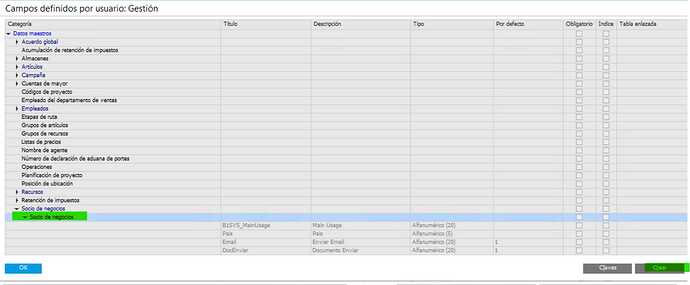

Buenos días, adjunto imagen de donde puedes crear el campo que necesitas:
Con respecto en asignar el almacén, podrías realizarlo con una búsqueda formateada que valide el grupo de clientes y le asigne el almacén que requieres.

Hay objetos en los que no se pueden crear campos de usuario, vamos, que no están disponibles para realizar esa operativa.
Tienes que buscar alternativas, campos de usuario en la ficha de clientes, pero no el grupo.

para crear campos de usuario en algunas tablas es necesario hacer un desarrollo SDK. Me ocurrió en una ocasión.
Si es correcto, la tabla de de grupos de clientes y/o proveedores no se puede agregar campos definidos por el usuario, solo en la taba de clientes. Creo que la mejor opción es con una búsqueda formateada como el siguiente ejemplo:
