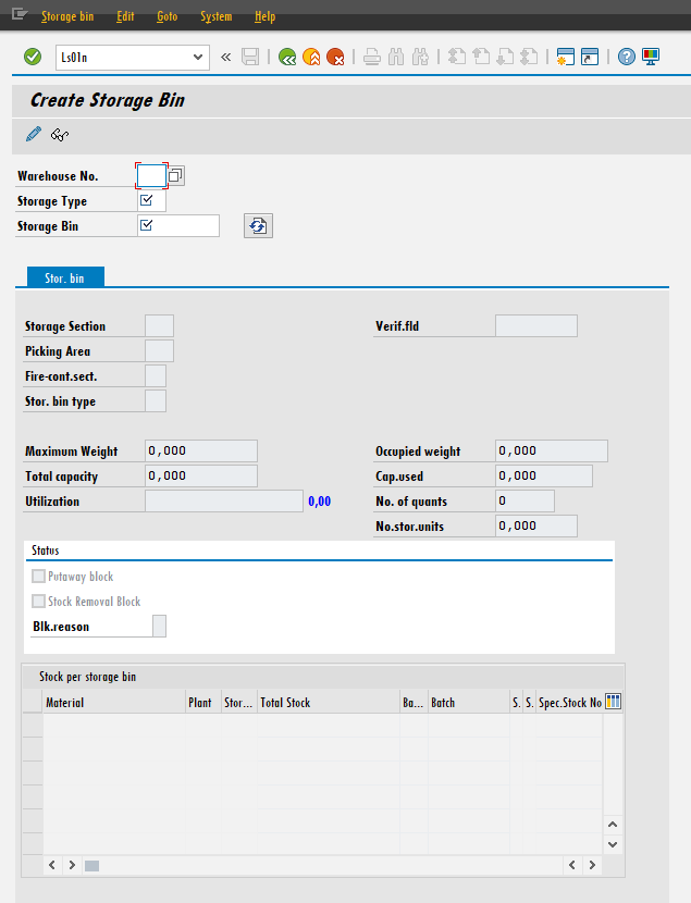

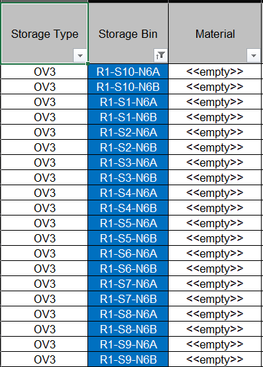

Despues de un largo tema de investigacion & gracias a su ayuda mis estimados.
El CODIGO DE TRANSFERENCIA sería el Ls01n.
Gracias a este CODIGO DE TRANSFERENCIA pude generar los siguientes BINS o LOCALIDADES.
