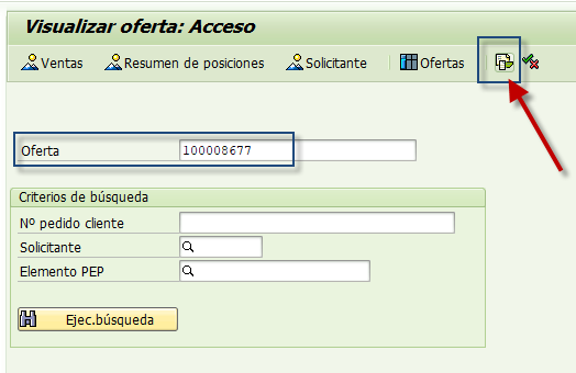

Tengo una consulta respecto a la creación de documentos SD con referencia, tal como se muestra a continuación.
A este punto todo bien el documento se crea sin problema

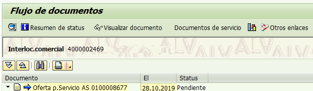

El “problema” que tengo y quisiera cambiar, es que luego de crear la oferta tomando como modelo otro documento, al ver el flujo de documento, observo que la oferta que tomé como modelo para crear otra se incluye en el arbol de documentos, lo cual no quisiera que pase dado que la oferta que uso como modelo es una que se va marcar con motivo de rechazo por diversos motivos.
3
Existe alguna configuración en la cual pueda realizar lo que les comento y al visualizar el flujo de documento de la nueva oferta solo se muestre de la siguiente forma.

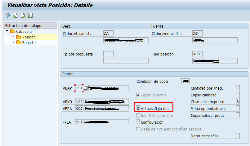

Hola! :raising_hand_woman:
Tengo entendido que en la trx. VTAA es donde se define si la copia, actualiza el flujo de documentos del documento fuente.
Saludos!
Verifiqué la configuración que me indicas y tengo en blanco esa opción
Pero aún así sigue creando el flujo de documento.
