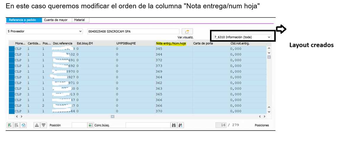

Buenas estoy en la transaccion Miro y viendo que las columnas que muestro en las fotos si las arrastro las puedo cambiar de lugar,y tambien veo que hay layout guardados pero no esta la opcion de modificar disposicion ni tampoco guardarlo para que quede fijo siempre que ingreso. ¿saben si eso es estandar?
Sí, es estándar SHD0
Y también se puede copiar/modificar vía transacción de variantes
- Ejemplo: Copiar y modificar
Indique los siguientes datos:
Transacción MIRO
Variante de pantalla: introduzca una variante de pantalla existente, por ejemplo, 3_6310
Programa: SAPLMR1M
Pantalla: 6310Copie la variante de entrada existente que ha introducido en una nueva variante de entrada, por ejemplo, Z_Test_Screen. Para ello, seleccione el pulsador “Copiar” en el menú.
Seleccione “Modificar con procesamiento” para navegar a la transacción MIRO.
Debe introducir la fecha.
Puede seleccionar una variante de entrada que sea un modelo adecuado.Arrastre y suelte para ajustar la secuencia de columnas. También puede modificar el ancho de columna de esta manera.
Seleccione Intro o Atrás para navegar a la ventana de diálogo en la que puede ocultar campos, fijar campos para que se visualicen en proceso de fondo y definir los atributos de campo. En la ventana de diálogo/pantalla para los atributos de visualización de los campos, debe introducir el texto breve y el nombre de la nueva variante. El cuadro desplegable de la transacción MIRO mostrará el texto breve. Seleccione los indicadores para transferir la secuencia de columnas y el ancho de columna. Seleccione “Salir y guardar” para completar el proceso.
Si utiliza la flecha verde para salir de la transacción, el sistema navega
de nuevo a una pantalla completa que contenga todas las opciones para la variante de pantalla.
Si realiza más modificaciones aquí, deberá volver a guardar.
- Ejemplo: Crear
Cree una variante de entrada, similar a la modificación de una variante existente, con procesamiento. Después de haber configurado las opciones de columna, asegúrese de haber seleccionado los dos indicadores para transferir la secuencia de columnas y el ancho de columna, ya que el sistema no los fija por defecto.Si vuelve a llamar la transacción MIRO, la lista desplegable del table control también mostrará la variante de visualización que acaba de definir.
El cliente puede modificar las variantes de entrada para la verificación de facturas que se suministran en el sistema estándar. Estas variantes de pantalla son solo propuestas proporcionadas por SAP.
Puede borrar todas las variantes de entrada que no sean necesarias, excepto la variante 7_6310, que se utiliza como variante predeterminada.
Ver nota relacionada para más ejemplos: ht_ps://me.sap.com/notes/315586/S
