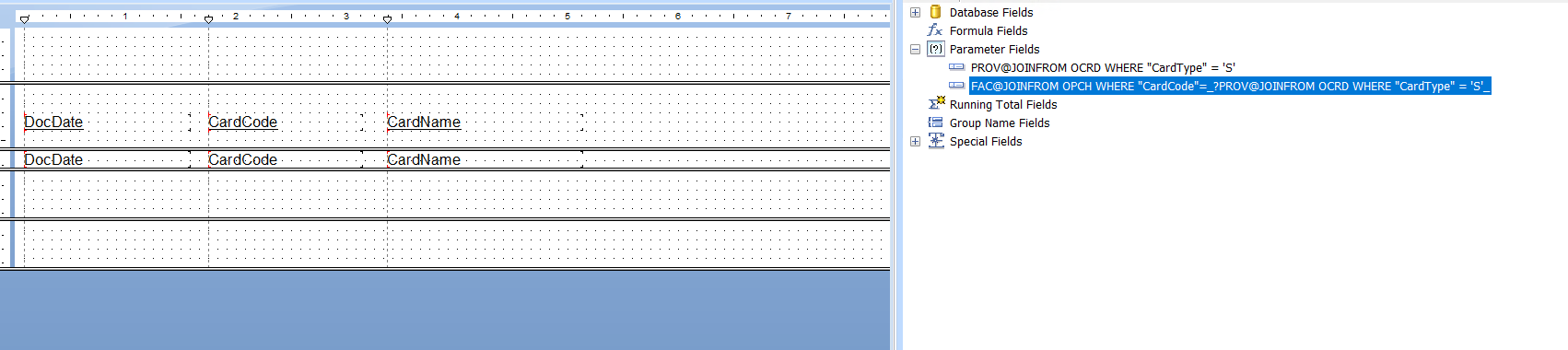

Necesito de su sabiduría, habría alguna manera de crear dentro de crystal un parámetro que ejecute una consulta y eso seleccione el código del socio de negocio, para luego tener otro parámetro donde ejecute una consulta por ejemplo a OPCH y eso filtre por el código del socio de negocio y solo retorne las transacciones del código seleccionado primeramente en el primer parámetro ?. Por cierto mi base de datos es HANA y mi versión de SAP B1 es la 10
Ambas cosas se pueden. El primero usando tokens, y el segundo con una subconsulta que tenga como parametro el SN que elegiste.
Espero que te encuentres bien Julian, mira esto es lo que actualmente estoy tratando de realizar
Tener un primer parámetro que trae los proveedores y luego traro de pasarlo al segundo , tratando de que al subirlo a SAP me retorne solo los documentos en base al primer parámetro
Creo no estas invocando correcamente el token. Intenta algo asi
<parameter_name>@FROM OCRD WHERE cardType=’s’
