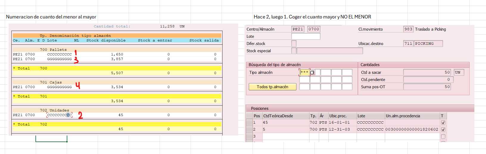

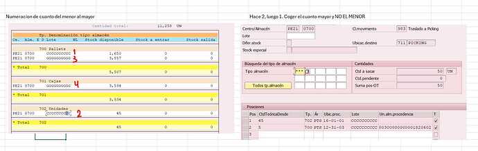

Tengo el material 1, con lote A en dos tipos de almacén:
material 1 Lote A cuanto 25
material 1 Lote CCCCCCCCCC cuanto 9547392
material 1 Lote CCCCCCCCCC cuanto 9547393

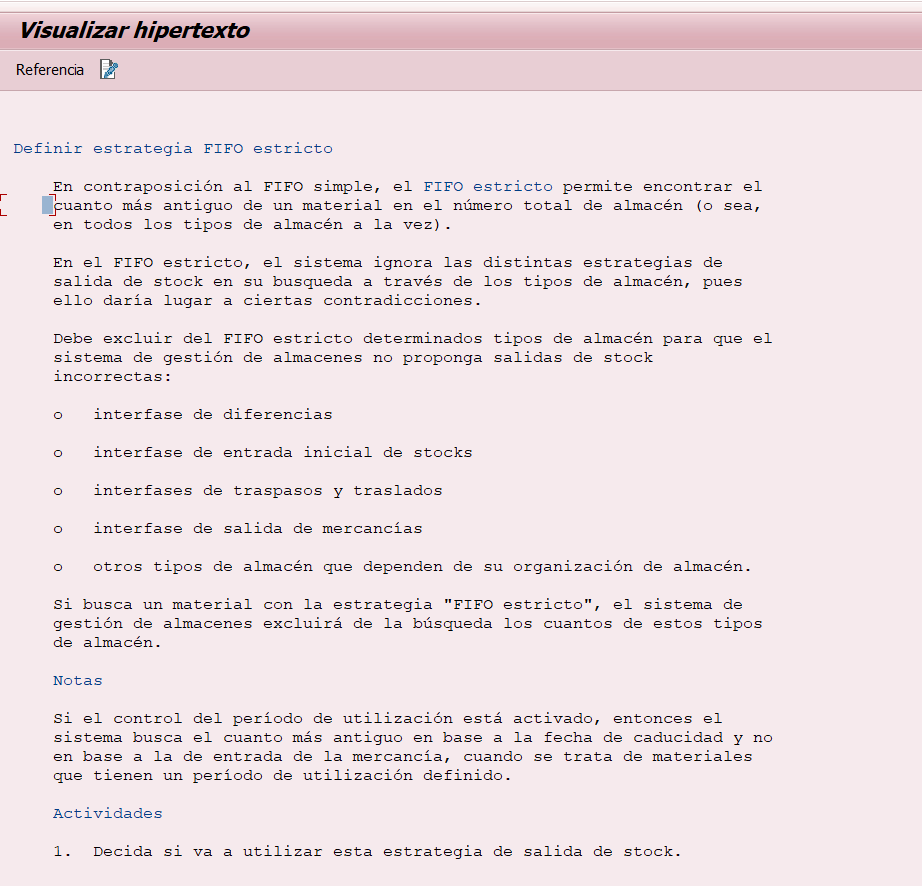

La estrategia de salida esta en *** con fifo estricto y en la ayuda dice que al momento de realizar una salida debería tomar el cuanto MENOR.
Pero me esta tomando el cuanto mayor 9547393 y luego el 9547392
A que se puede deber. Si hago por una cantidad menor para que tome un solo cuanto, me toma el mayor

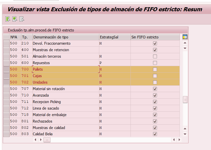

En la configuración esta para que no se excluya a esos tipos de almacén de donde estoy haciendo el movimiento.
En la segunda linea de la ayuda del SPRO dice que debe tomar el cuanto menor en fifo estricto
