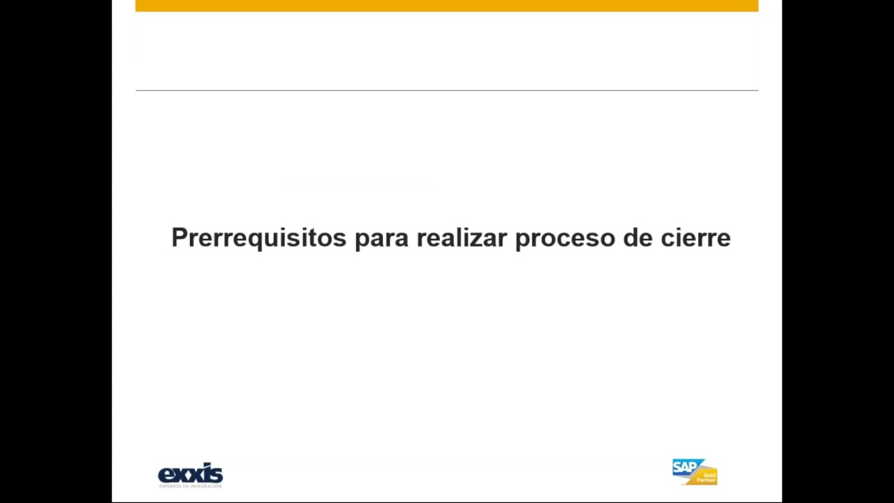

Hola @Suna
Lo siguiente te puede servir.
