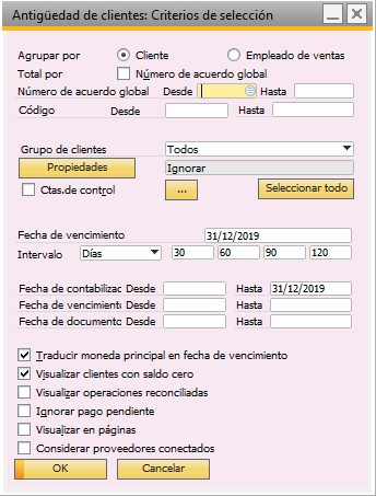

Ahora la opción 2 y creo que es la mas adecuada es que generes una antigüedad de saldos desde Socios de Negocios–>Informes de socio de negocios–>Antigüedad–>Antigüedad de saldos de clientes y te muestra la siguiente pantalla.
pones ahí los datos del cliente y te da los datos que requieres.
