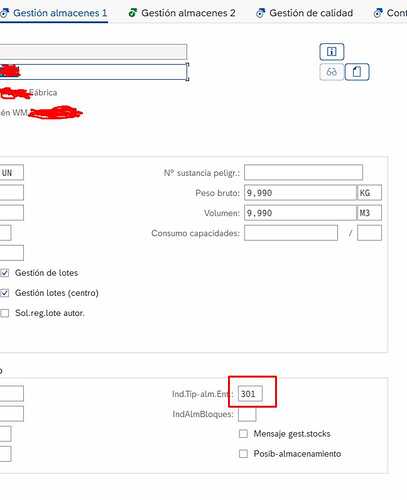

En el maestro materiales, en la pestaña “gestion almacenes 1” tengo puesto en el campo de “Indicador tipo de almacen de entrada” el 301, que es donde quiero que dé de entrada.

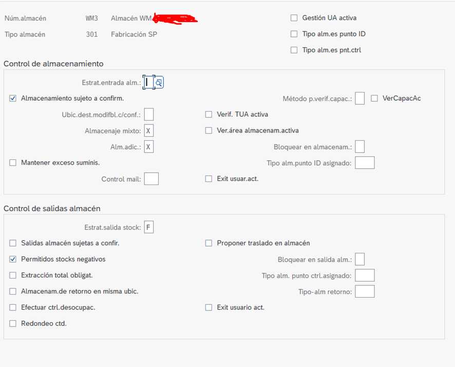

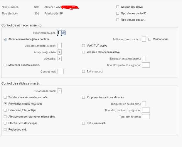

La configuración de ese tipo de almacén es la siguiente:

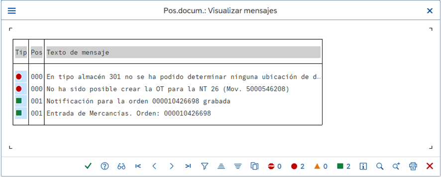

Cuando doy de entrada al material me da el siguiente error:

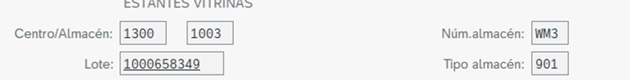

Y el material se da de alta, pero se queda en el tipo de almacen 901, que es un almacen intermedio.

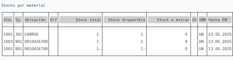

Si he conseguido que dé de alta en la ubicación que quiero, pero no me cambia de almacén, he mirado por customizing pero no veo nada, y no sé si esto lo permite sap…
Asi es como se queda cuando doy de alta un material:

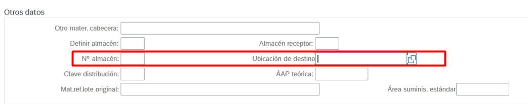

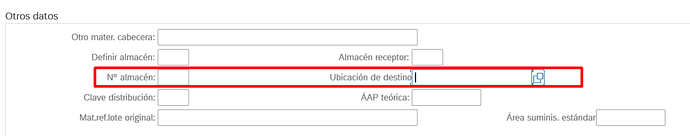

Por si sirve de ayuda, nosotros trabajamos con EWM y a la hora de ubicar productos fabricados tenemos que indicar en la versión de fabricación el nº de almacén y la ubicación de destino. No se si con WM también funciona así.
