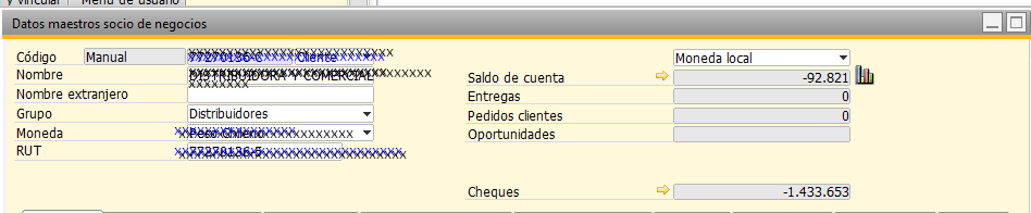

Tema inicial . asi quedo un cliente , eso fue un deposito de cheques.
Buenas tardes , de acuerdo el analisis que realice en vista de este escenario , el registro de cheques 2381 que sale que no existe efectivamente no existe ochh , rct2 , quizas en el momento que se genero el error el registro se daño , pero me doy cuenta que el registro 2381 registro un asiento contable de documento en custodia el credito y banco debito.
Pero otra persona realizo otro registro 2382 con los numero de cheques y montos , pero el asiento fue banco contra banco , lo cual esto se va a solucionar con un asiento manual.
Pero el cliente esta en negativo los cheques afectados , intente hacer un asiento manual para reconciliar en saldo en negativo y se mantiene igual mas bien el saldo del cliente aumento , el tema esta con el cheque esta - 1433.653 , no se como revertirlo o corregirlo ,
