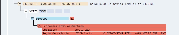

Buenas tardes,
Se realizó un ajuste salarial en la nómina y en algunos trabajadores me genero el siguiente error
En este caso se debe realizar El ajuste de la constante GENAU que es la constante que utilizamos para la precisión de los cálculos.
Lo que no se es si adicional se debe realizar algún ajuste más?. Lo comento porque el caso lo resolvió la consultora por el tiempo que teníamos para el pago de nómina y solo se vio ese cambio en la tabla V_T511k. La pregunta es para que en caso futuro se me presente la misma situación ya sepa cómo solucionar ya que la consultora soluciona más no indica que ajuste realiza por confidencialidad
