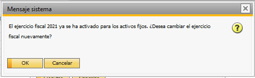

@Amarcos De echo ya lo realice por que también tenia la duda pero el detalle es que algunos si se pasaron o se generaron correctamente y otros no, y al momento de volverlo a querer realizar me muestra el siguiente mensaje (adjunto imagen) y después de ejercitarse no muestra ningún error como si se hubiera ejecutado correctamente todo el cambio de los AF.

Hola
lo que se me ocurre es ejecutar el proceso de restauración de saldos de activos fijos, y volver a lanzar el proceso de cambio de ejercicio. Si no funciona, hay que comprobar las notas de soporte de SBO o contactar con tu partner para abrir un mensaje de soporte a SAP.

Prueba desactivando el Transaction Notification antes de correr la migración de activos.
Justo me pasó igual hace unos días y el amigo Samuel García me paso el tip de desactivar el Transaction.
Espero te funcione, hazlo antes de reestablecer saldos, por favor.

@Gera_Mendez Amigo, si me funciono ese era el detalle con el Transaction Notification, ya se comprobó y se verifico que todos los activos migraran de ejercicio correctamente, no fue necesario restablecer saldos, solo volver a correr la mod. de ejercicio para los AF.
