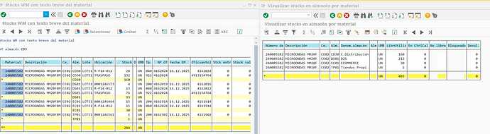

Estimado, crearon otro almacen (DS01)en el mismo centro, pero este en un principio no fue activado para ewm, se realizaron traspasos lo cual descontaba stock en el almacén madre, luego se habilito para ewm lo cual como se puede ver en la imagen muestra stock diferentes y negativos que no se pueden entrar, favor su ayuda ! Necesito saber si el nuevo almacén los materiales y mov estan correctos para wm.

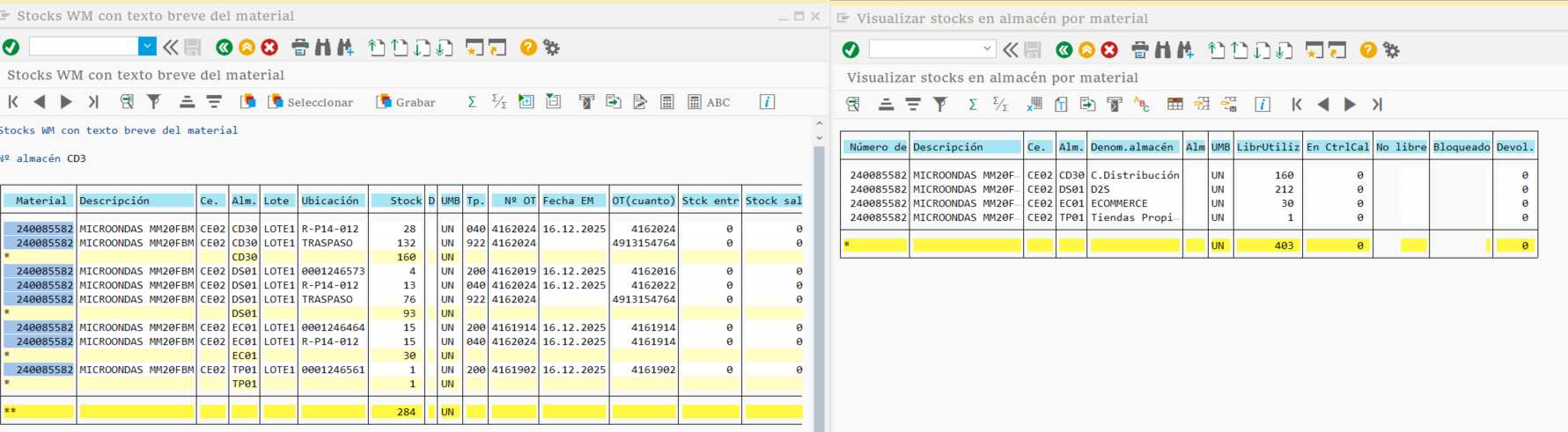

Les dejo imagen
Hola, aunque con una imagen no se puede determinar sí los movimientos están o no correctos. (Se tendría que entrar al sistema para hacer las respectivas revisiones), si se puede ver que el stock en el almacén IM DS01 está descuadrado vs el almacén WM CD3 .
La razón es la misma que das, hicieron movimientos antes de activar la integración con WM (no EWM).
En ese caso se debe ejecutar una compensación de inventarios mediante la transacción LX23 para igualar el stock en los dos módulos.
