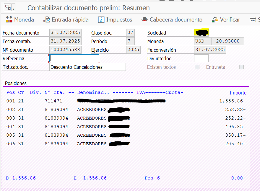

Este es el documento preliminar en USD:

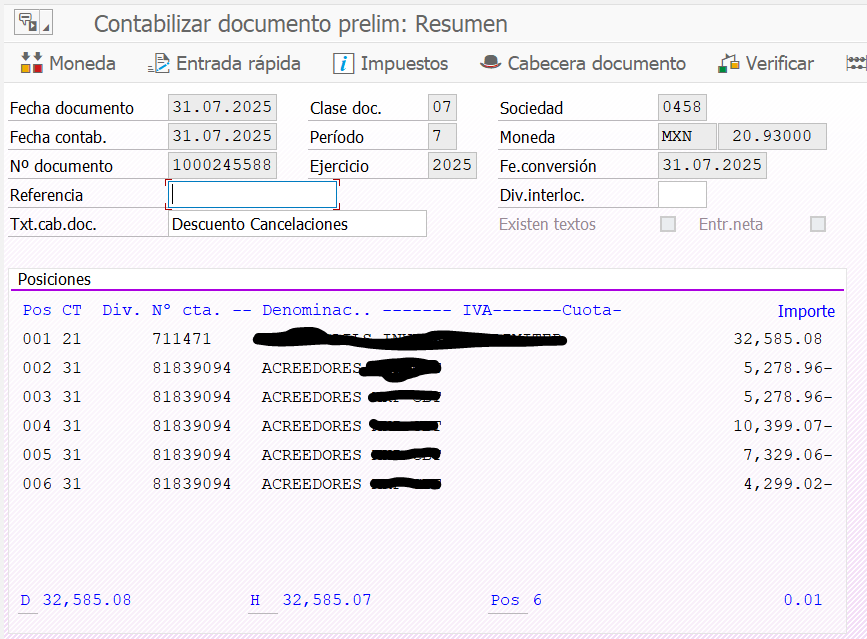

Y este es el documento preliminar en moneda local donde se genera la pequeña diferencia en centavos, en este caso es de 0.01, y por lo cual no se puede contabilizar:
