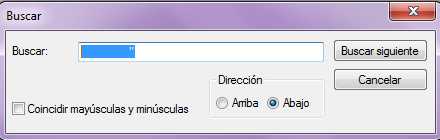

Por último, antes de cargar tu txt revisa si contiene espacios en blanco podrias buscar usando esto “(espaciodetabulación)
y luego (espaciodetabulación)” y reemplazar solo con ". Puede ser comilla doble o simple.
