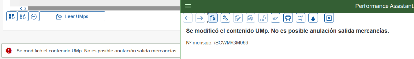

El problema surge cuando necesito hacer una anulación de alta de producción (102) cuando ya he tratado la calidad, he tomado la DE y el material ya se encuentra en libre gestionado por EWM. En esta ocasión, intento realizar un 322 para devolver el material de nuevo a calidad mediante EWM cambiando así el material a estatus Q. El problema es que posteriormente intento ir a realizar la HUCANC para llevar a cabo el movimiento 102 pero el sistema no me lo permite, me da el siguiente mensaje. Es como si la HU estuviese bloqueada por EWM o algo. Tampoco me permite vaciar la HU desde la HUMO o HU02.
Si intento realizar el 102 por la MIGO si me lo permite, pero la anulación del alta no va ligada a la HU ya que la MIGO no me permite realizar el movimiento contra la HU y tampoco me permite vaciar la HU mediante la HUMO ni la HU02. Es por este motivo por el cual la HU me queda “incoherente” con un contenido y nº de serie que no es real a pesar de haber devuelto el material al stock y permitirme realizar de nuevo el 101.
