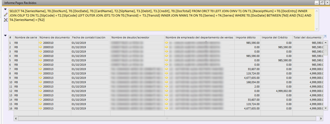

Lo que quiero lograr es un listado de todos los pagos recibidos de una fecha X a una fecha Y, que me traiga:
• Serie
• N° Documento
• Fecha
• Nombre del tercero
• Empleado de ventas
• Débito/Crédito
• Total
Ya logré traer todos estos datos, sin embargo, me está repitiendo varias veces el N° Documento, esto porque al estar asociada la tabla OINV que es de las facturas, se repetirá en el query el número de facturas que tenga un pago recibido asociado a ella, ¿Cómo podría hacer para que solo me muestre un resultado por N° Documento, que me sume el débito y el crédito y me muestre el total?
Cabe aclarar que no tengo mucha experiencia con Queries de SQL ni en SAP BO, aún soy muy nuevo en el tema. Muchas gracias, adjunto Query:
SELECT T4.[SeriesName], T0.[DocNum], T0.[DocDate], T0.[CardName], T2.[SlpName], T3.[Debit], T3.[Credit], T0.[DocTotal]
FROM ORCT T0 LEFT JOIN OINV T1 ON T1.[ReceiptNum] = T0.[DocEntry]
INNER JOIN OSLP T2 ON T1.[SlpCode] = T2.[SlpCode]
LEFT OUTER JOIN JDT1 T3 ON T0.[TransId] = T3.[TransId]
INNER JOIN NNM1 T4 ON T0.[Series] = T4.[Series]
WHERE T0.[DocDate] BETWEEN [%0] AND [%1] AND T4.[SeriesName] = [%2]

Hola @JeffersonQ09, puedes intentar con la siguiente query:
SELECT DISTINCT
T4."SeriesName",
T0."DocNum",
T0."DocDate",
T0."CardName",
(SELECT MAX(T9."SlpName") FROM OSLP T9 INNER JOIN OINV T8 ON T9."SlpCode" = T8."SlpCode"
WHERE T8."ReceiptNum" = T0."DocEntry") AS "SLPName",
SUM(T3."Debit"),
SUM(T3."Credit"),
MAX(T0."DocTotal")
FROM ORCT T0
LEFT OUTER JOIN JDT1 T3 ON T0."TransId" = T3."TransId"
INNER JOIN NNM1 T4 ON T0."Series" = T4."Series"
WHERE T0."DocDate" BETWEEN [%0] AND [%1] AND (T3."Debit" >0 or T3."Credit" >0)
GROUP BY
T4."SeriesName", T0."DocEntry", T0."DocNum", T0."DocDate", T0."CardName"
Yo utilicé HANA, por lo que tendrás que modificar algunas cosas pero la estructura es la misma.

Muy agradecido con tu respuesta Jhosser, funcionó perfecto.
¡Muchas gracias!
