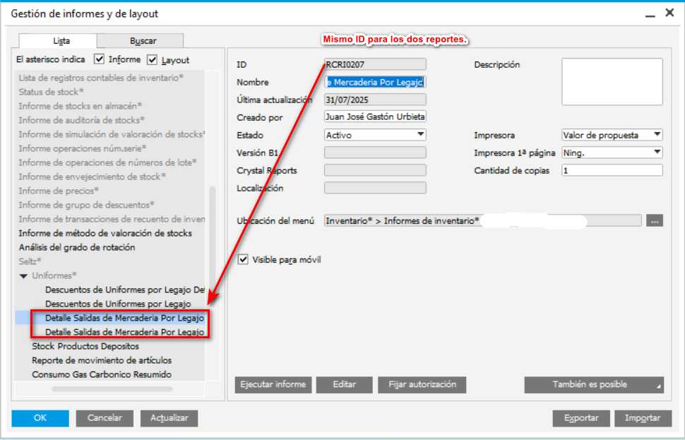

Tengo el siguiente inconveniente al levantar un reporte de crystal report al SAP B1.
Se duplica el reporte al levantarlo.
Tengo 2 bases de dato HANA. SAP B1 version 9.3.
En una de las bases realizo el desarrollo y en la otra es el productivo.
En la base de desarrollo no crea la duplicación, pero en la productiva si los crea.
Ya hace 2 días estoy con el problema y por eso acudo al foro para saber si alguien tuvo el mismo problema.
Les paso una imagen donde se visualiza la duplicación.
Si tienen alguna idea de los motivos les agradeceria mucho me ayuden sobre el tema.
Saludos cordiales.

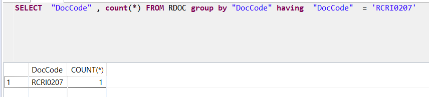

revisa la tabla RDOC y ve si existe el registro duplicado
Solo una linea.
Esto no lo pude solucionar quedo duplicado en productivo.
