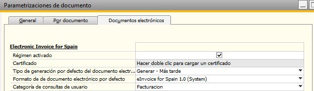

Tambien tengo configurado las parametrizaciones de documento electrónico.
Parametrizaciones de documento
Al intentar generar la factura en formato einvoce (que ya venia con la instalación de SAP 9.3) me genera los siguientes errores.

Por último, desde la ventana de parametrizaciones de documento electrónico, he seleccionado esta definición de documento electrónico.
