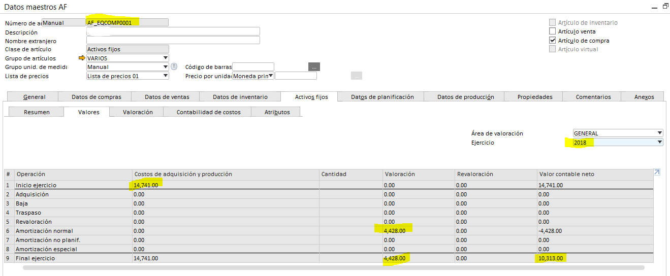

Al realizar la Ejecución valoración del AF en el mes de enero 2019 no me aparece nada para amortizar en vista previa.
tomo un ejemplo de los que deberían de amortizar automático
en la pestaña de Valores a finales del 2018 me aparece esta información, que a lo que entiendo es el resumen de las amortizaciones y de cuanto queda para amortizar
y en la pestaña de valoración 2018 desglosa las amortizaciones realizadas
pero si me voy a la pestaña de Valoración pero 2019 no aparece nada para amortización prevista
no se que paso o que me falta… Espero me puedan ayudar.

estimada LilianN
Para concluir con el proceso de activos Fijos se deberá hacer correr el proceso Modifi. Ejercicio en el menú de activos Fijos, este proceso traspasa los saldo de la gestión 2018 a la gestión 2019. y re calcula las Amortización Previstas para la nueva gestión.
5 Me gusta
Muchas gracias, en efecto esa es la solución!!! :grinning:
