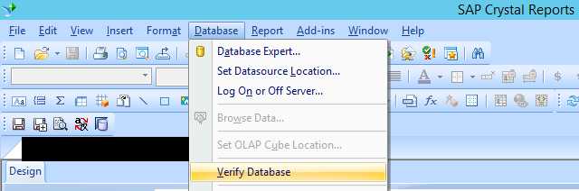

Hola @Liz_monty
Ese mensaje ocurre cuando existe algún cambio en la base de datos, con respecto al momento en el que el reporte fue creado originalmente. Puede ser por un cambio de versión, o creación de campos de usuarios y demás.
Antes de darle vista previa te recomiendo que le des arriba en donde indica “Database - Verify Database”
o en español “Bases de datos - Verificar bases de datos”
En ese momento el sistema primero se actualizará las tablas.
Luego de eso debes de verificar si realmente las conexiones de las tablas siguen estando correctas:
En la misma imagen de arriba le das donde dice “Database Expert”.
En la nueva ventana le das en Link o vínculos arriba y verifica los vínculos que estén correctos.
Recomendación: También puedes ver los Link o vínculos y anotarlos antes de realizar el update de las tablas, ya que a veces ese proceso elimina o cambia los vínculos entre tablas.
