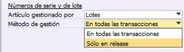

Lo que puedes hacer es cambiar el metodo de gestion a “Solo en release” en parametrizaciones generales, o en el maestro de cada articulo.
esto ya no te pedira lote al hacer el ingreso, pero si en las salida, donde puedes usar el registro automatoco.
