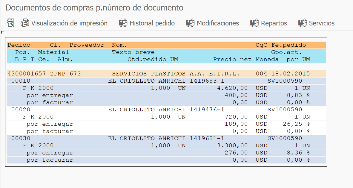

Buen día , tengo ordenes de compra parciales desde el 2015 , las cuales son de servicio , al sacar mi reporte por la ME2N , me sale cantidades pendientes por entregar y me piden realizar la regularización de estas colocando la cantidad de la OC igual que la HES y Factura . Pueden indicarme si los pedidos de servicio se puede colocar el check de Entrega final para que no aparezca cantidades por entregar o que puedo realizar ?

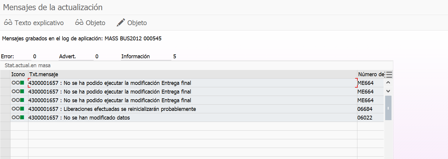

Por la MEMASSPO no me deja colocar el check de entrega final me imagino porque es un pedido de servicio.

:small_blue_diamond: ¿Se puede usar “Entrega final” en pedidos de servicio?
Sí, pero no de la misma forma que en pedidos de materiales.
  • En pedidos de materiales, el flag de “Entrega final” se puede marcar directamente en el ítem del pedido.
  • En pedidos de servicios, la gestión de entregas se realiza a través de la HES, y el flag de “Entrega final” se encuentra en la hoja de entrada, no en el pedido directamente.
Por eso, herramientas como MEMASSPO no permiten modificar ese flag para pedidos de servicio, ya que no aplica directamente en ese documento.
