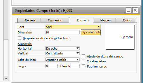

Hace un tiempo que no uso el PLD pero me parece que eso que esta experimentando se debe a que en la opción de formato debe desmarcar el check de suprimir ceros.
