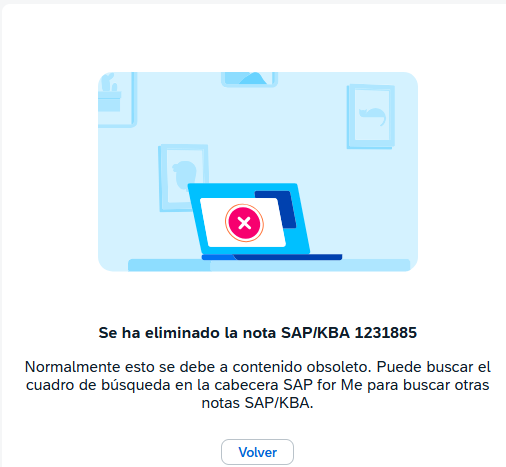

Esa Nota de SAP ha sido eliminada por el mismo SAP por ser obsoleta, te paso la captura de lo que dice el portal. De hecho he buscado referencias y no he encontrado ninguna nota que la sustituya (o me faltan datos para encontrarla).
