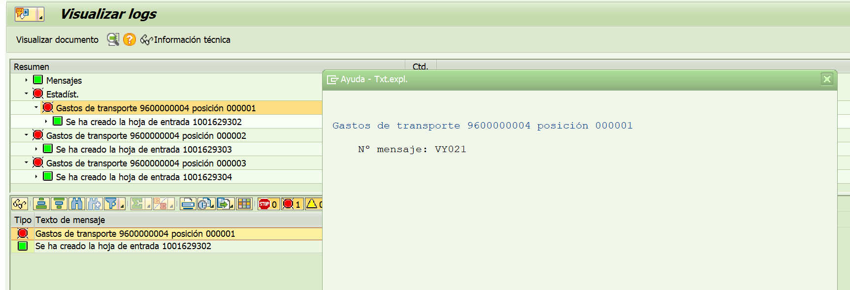

Que tal comunidad,
Les ha pasado que al momento de contabilizar el documento de gasto de transporte, no se puede transferir al área contable, pero el sistema si crea la hoja de entrada de servicios y la orden de compra, pero no las puede ligar al documento de gasto de transporte; al validar el mensaje de error sólo sale un mensaje que se ha creado la hoja de entrada de servicios y sólo sale el mensaje VY021 pero sin ningún detalle.
Espero alguien me pueda dar una orientación de que es lo que pudiera estar pasando.
