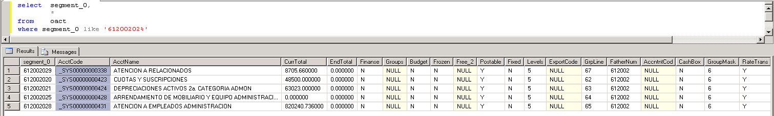

Colegas, tengo el problema que al momento de intentar crear una cuenta en el plan de cuentas me dice que ya existe pero al revisar en la ventana de plan de cuentas veo que no existe y al realizar una consulta en SQL a la tabla de cuentas tampoco la encuentro entonces no comprendo porque SAP me da error diciendo que ya existe la cuenta.
Les envío las pantallas para su referencia y saber si estoy haciendo algo mal.

Creo que tu error va por otro lado… Cuando intentas hacer una cuenta que ya existe sale este mensaje:
“Ya existe código exclusivo [Mensaje 173-13]”
A menos que sea un tema de versiones.
Cuál version de B1 utilizas?
@jpernillo la versión esta en SAP 8.81 PL10

Y si, hice el proceso propuesto y me soluciono el problema en la base de pruebas.

Tienes otro backup antiguo de tu BD (digamos hace unos meses) que puedas restaurar y probar el mismo escenario de crear la cuenta para ver si te da el mismo error?
Podría ser útil para saber si tu BD se corrompió en un lapso de tiempo determinado.
