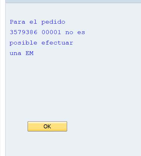

Error al tratar de ingresar material de una oc
Buena tarde. Tengo un tema al tratar de ingresar el material de una OC, el área de almacén me comparte una pantalla, ya se revisó OC en el apartado Entrega y al parecer todo correcto, me podrían apoyar a saber a qué se debe y como solucionarlo por favor.

Por ejemplo, algunos puntos de decisión en este caso es:
  • La OC tiene estrategia de liberación? Si es afirmativo, está liberado?
  • La OC tiene entrega parciales? permite entrega parciales? tiene el check de entrega final activado?
  • La OC corresponde a un traslado entre almacenes? tiene un tema de expediciones? Si tiene expediciones lo quieres hacer con la MIGO?
    Si tienes algun tipo de conocimiento en SAP, creo que esas preguntas te ayudarán a ver que puede estar fallando, pero si eres solo un usuario necesitaría explicarte un poco mas de como revisarlo
