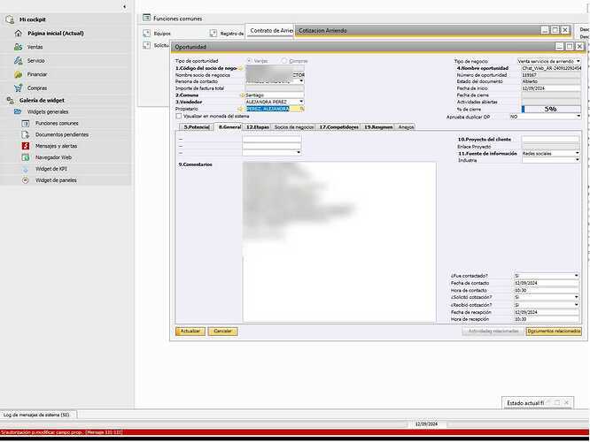

Estimados buenas tardes,
En SAP B1 (BO) tengo un error al que un usuario quiere cambiar el propietario de una oportunidad S/autorización p.modificar campo prop. [Mensaje 131-133] Ahora el tiene permiso completo en propiedad de datos tanto en Equipo y Sucursal, la usuario dueña de la oportunidad esta en misma sucursal mismo equipos. Por favor solicito su valioso apoyo .
la única forma que logre que se modificara es dejando como gerente en el usuario propietario y dando propiedad de datos como subordinado.

Tu consulta está relacionada con SAP Business One (SAP B1), y el error específico que mencionas:
Este mensaje se produce cuando un usuario intenta cambiar el campo “Propietario” de una oportunidad u otro documento, pero no tiene autorización suficiente para ello, aunque en teoría tenga permisos completos asignados.
Análisis de la situación:
Por lo que explicas:
  • El usuario tiene permiso completo sobre la propiedad de datos para su equipo y sucursal.
  • Ambos usuarios (el actual propietario y el que intenta modificar) pertenecen a la misma sucursal y equipo.
  • Solo lograste cambiar el propietario al marcarlo como “Gerente” y establecer la visibilidad como “Subordinado”.
Esto apunta directamente a un tema de configuración de “Propiedad de Datos” y jerarquía en el sistema.
Solución recomendada
Para resolver correctamente este caso, revisa lo siguiente:
  • Configuración de propiedad de datos:
    • Ingresa a: Gestión > Definiciones > General > Propiedad de Datos
    • Asegúrate de que el usuario que intenta hacer el cambio tenga permisos de escritura sobre los registros del otro usuario (dueño actual).
    • Si ambos están al mismo nivel jerárquico, debes configurar que puedan ver y modificar datos entre iguales (“compañeros”).
  • Jerarquía de usuarios:
    • Desde: Gestión > Inicialización del sistema > Configuración General > Propiedad de Datos
    • Activa la opción: “Permitir acceso entre compañeros” si no está activa.
    • Define correctamente en la ficha del usuario si es Gerente o Subordinado, ya que la visibilidad y permisos dependen de esta relación.
  • Revisar perfil del usuario:
    • Verifica en Gestión > Inicialización del sistema > Usuarios que el usuario esté correctamente relacionado en la estructura jerárquica.
    • Revisa si al cambiar el “Tipo de usuario” a Gerente resuelve el problema (como ya notaste tú mismo). Eso indica que la visibilidad subordinada estaba restringida.
