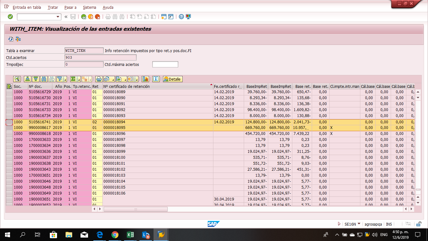

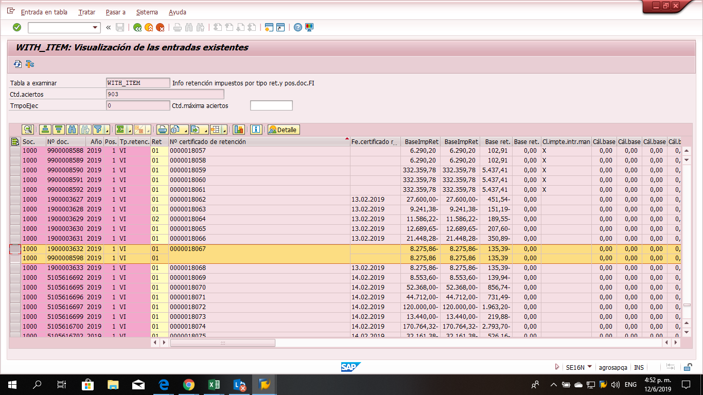

Buenas tardes, requiero de su apoyo con el siguinete caso, en mi cliente, esta la modalidad de comprobantes de IVA AUTOMATICOS, ellos están funcionando, pero hay un detalle que al momento de anular una factura por logistica (MR8M - Anulación doc.factura ) al consultar la tabla
el sistema me esta consumiendo un correlativo de Iva. la cual no debe ser, se debe mantener el mismo correlativo.
Esto motivado a que el comportamiento cuando se trata una factura financiera por fb60 , y al anular el sistema mantiene el mismo correlativo ejemplo
He revisado el Customizing y no he dado con la solución, agradezco sus comentarios o sugerencias a la brevedad,

En la comparación que realizas de procesos debes considerar que las facturas que se registran en finanzas directamente con la transacción FB60 se anulan como lo indicas, pero las facturas de las cuales ves registros en finanzas lo que se anula es la factura logística en MM, esta anulación crea de forma automática un documento FI contrapartida para cancelar el registro FI más no es una anulación FI:
Es como si realizaras una nota débito para cancelar el registro, posterior los dos registros financieros se cancelan compensandolos con las transacciones que utilicen los usuarios como F-44 o F-51. No tengo la solución que buscas pero la claridad en el proceso la puedes tener en cuenta para validar las reglas de configuración que tiene la funcionalidad.
