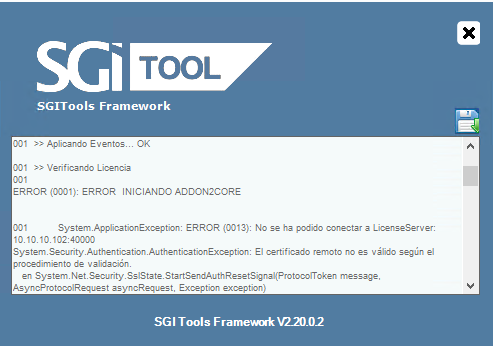

Tengo un addon el cual desde hace 2 semanas me da error de conexión.
Se ve que es error de licencia o conectividad, pero ningún partner que nos lleva SAP sabe que ocurre.
En la configuración del ADDON esta es la configuración:
Se supone que está bien pero da este error cuando le doy a la opción licencias:
No se si alguien conoce este addon o tiene idea de que puede ocurrir, hemos reinstalado en addon y sigue igual.

si así es pero son ellos los que nos lo lleva y no saben mas de ello, llevan toda la mañana y nada pero da como un error de certificado.

Por las dudas pregunto, en SAP tenés instalados los certificados x defecto que instala el sistema o cargaste certificados válidos ? En caso de que sean válidos, no estarán vencidos ?

Si intento hacer una actualización de licencias me sale este error también
En tu primer imagen se lee que es el pto 40000 del servidor de licencias.
i.
y eso se supone que está ok no?
Si ves en la captura de configuración pone que el servidor de licencias y puerto:
La verdad no conozco ese software, pero probá ingresar con un navegador a algún servicio que corra en el pto 40000 y fijate si el certificado es válido.
Porque decís que es algo que pasó de pronto hace unos días, quizás tenías en SAP un certificado válido pero caducó. Porque como te digo arriba el error es claro en cuánto a que el certificado no es válido.

Al parecer el ADDON esta buscando una direccion 10.10.10.102:40000, tienen que validar que ese dato es correcto y que el SLD esta ejecutandose correctamente.
