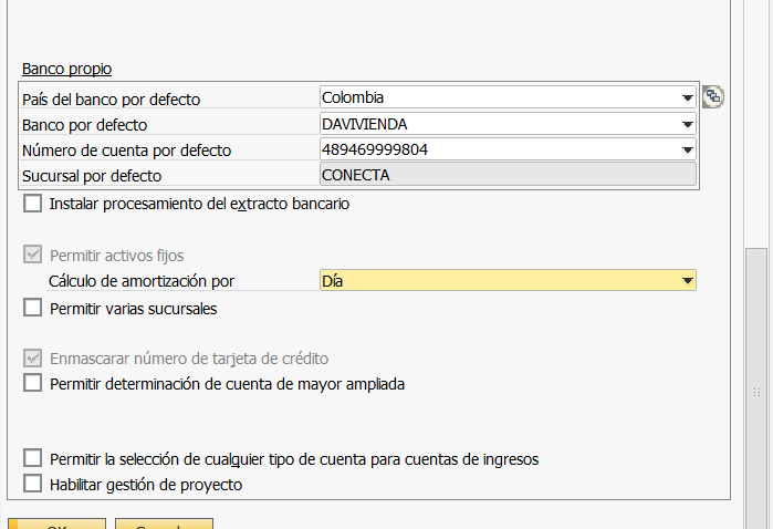

Hola buenas.
Parece como si hubieras cambiado la configuración de la sociedad, del módulo de activos, para que el cálculo lo haga en base diaria en vez de base anual.
Estaría bien que pasaras por Presentaciones a dejar la tuya.
Hola, si señor pero esa parametrizacion ya esta fija y no se puede modificar
Por desgracia, si, se puede cambiar.

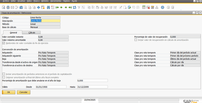

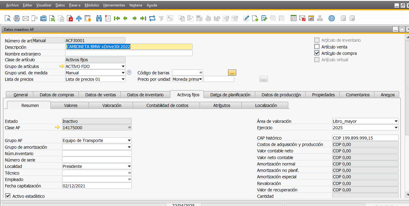

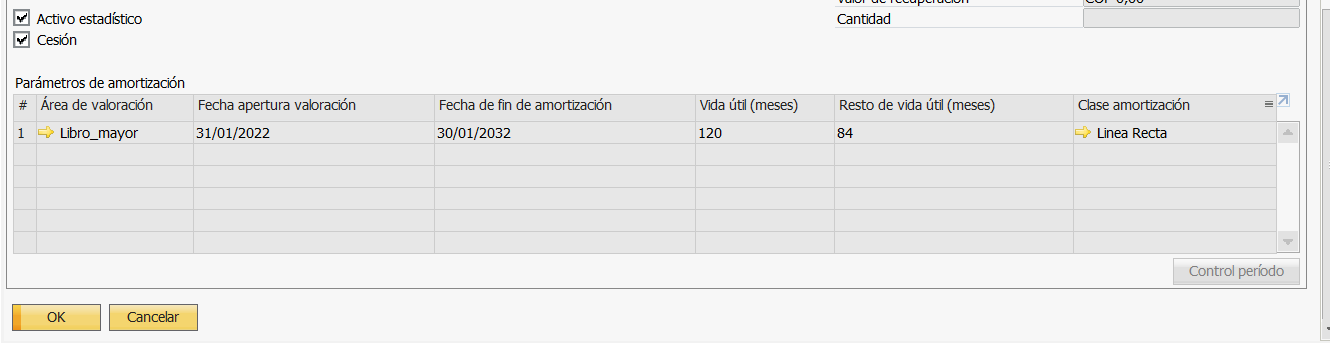

Hola @JUAN234
¿podrías postear la configuración de la amortización de algún activo fijo? ¿y de la clase? Y comprueba si hay modificaciones, estas tablas mantienen log de modificaciones.
hola @Amarcos
mira esta es la clase que esta parametrizada.
y asi esta parametrizado el activo fijo

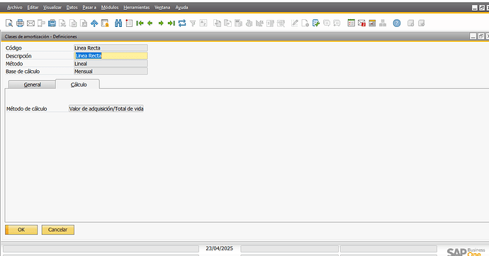

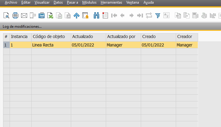

Hola @JUAN234
¿puedes comprobar si esta pantalla tiene modificaciones en el log? ¿Puedes postear la pestaña Cálculo?
hola @Amarcos
mira en calculo de la amortizacion sale esto.
y el log de modificaciones no esta habilitado.
saludos

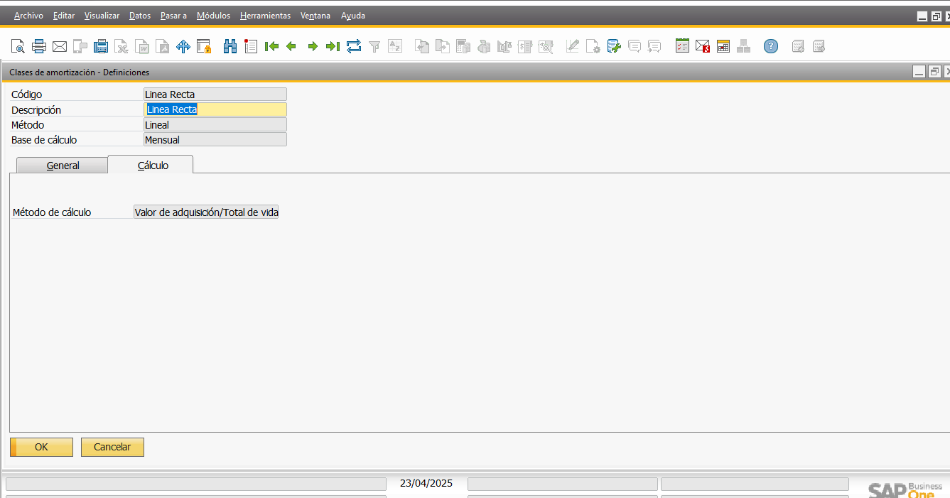

Hola @JUAN234
posteas la misma captura, no se ve cómo tienes definido el cálculo. Debes cambiar la pestaña a Cálculo en lugar de General.

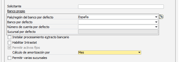

¿Nos puedes mostrar esta configuración?
imagen

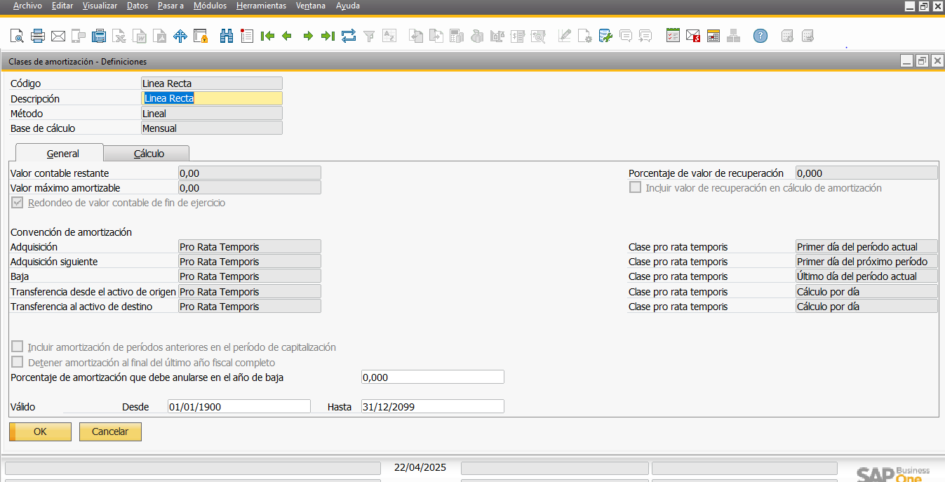

hola @Amarcos
también revisando la modificaciones realizadas

Porque habéis cambiado de año a día, así de sencillo.
