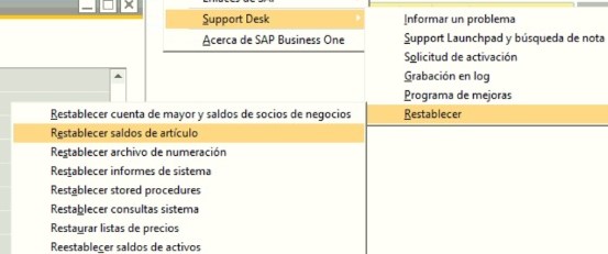

Me sugirieron restablecer saldos de articulo y Restablecer archivos de numeracion y luego tratar de crear la Entrada del articulo.
Ya probe y sigue el error :frowning_face:
