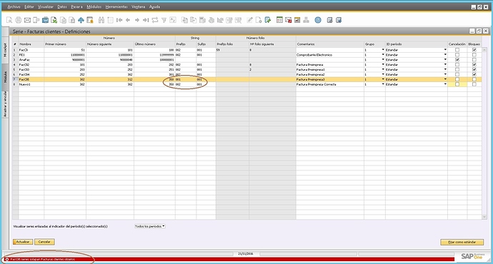

Estimados amigos de la comunidad, tengo el siguiente el problema.
Resulta que me hicieron llegar un nuevo blog de facturas, pero la persona de la imprenta se ha equivocado en la serie del documento (prefijio y subfijo) y yo los registre tal cual me las dieron, como ven la imagen.

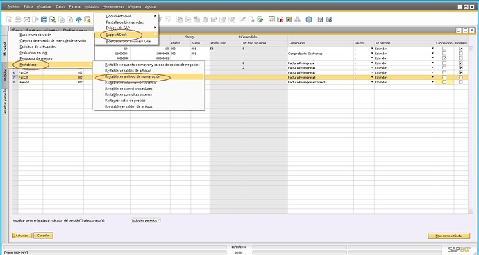

Llegó el nuevo blog de facturas con el prefijo y subfijo correcto pero ahora no me deja crear un nueva numeración similar a pesar que el sub y prefijo son diferentes, he probado todas la formas posibles y leyendo por ahi un blog con un problema similar, veo que realizan un query update que en mi caso seria actualizar la tabla NNM1 en el campo beginStr hacer un update set con el valor correcto y luego ir al menú ayuda (adjunto captura) y seguir los pasos que se mencionan ahí.
A continuación les cito donde encontré una solución similar, que supuesta mente la dio el soporte de SAP, digo supuesta mente por que yo nunca he pedido soporte a Alemania. Bueno ahí les dejo para que ustedes analicen > h_tps://archive.sap.com/discussions/thread/1996299
Imágenes del problema

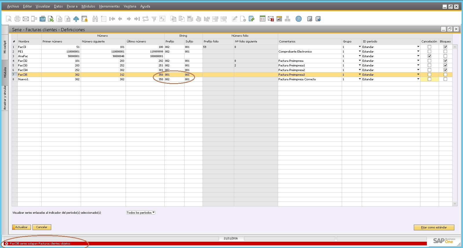

Imagen del error
Imagen de posible solución luego de hacer el update query
