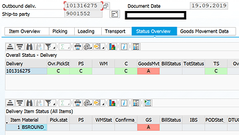

Les comento que estoy teniendo un problema con un OBD al querer hacer el posteo de ingreso de mercaderías.
Cuando intento generar el posteo a traves de la trx VL02N y quiero generar el ingreso, se emite ese mensaje de error.
Mensaje Nro: M7036
Error: No goods receipt possible for purchase order Message no.

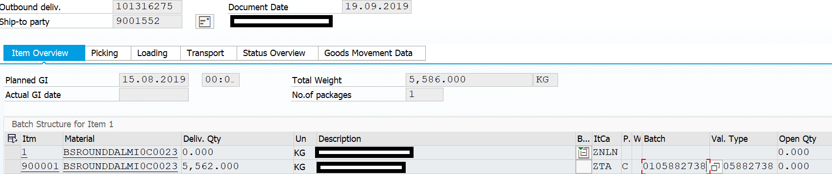

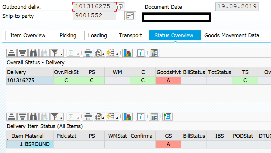

Revisando el OBD, el mismo tiene el Picking y Packing realizado.
Se corrobora el packing

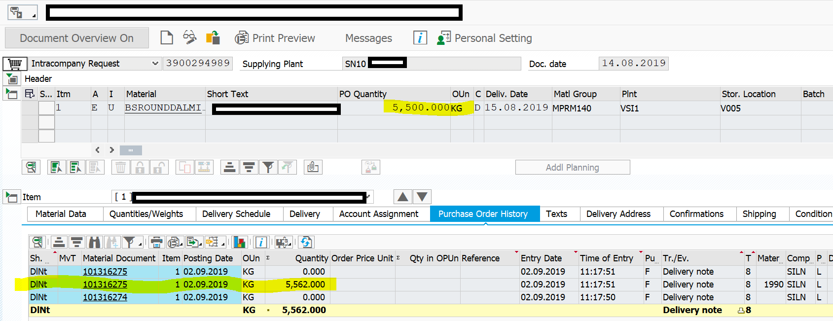

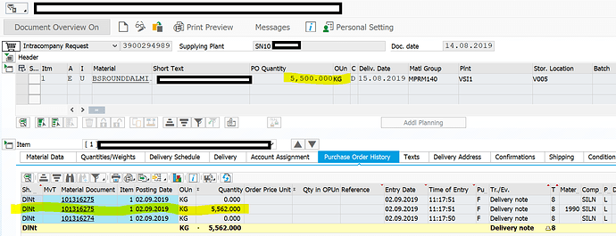

Al revisar la PO, se ve reflejado el OBD y hay un exceso en las cantidades permitidas.
Alguien sabría decirme si el error es por el exceso de cantidades que está en la PO?

Buen día estimado @gastoncito, cómo estás?
Revisa en la Orden de Compra si en la pestaña de entrega y factura tiene activo el campo de “ILIMITADO”, el cual te muestro a cotinuación:
Si no lo está, prueba con activarlo, guardas, tratas de concluir el procedimiento de la entrega y nos comentas si te funcionó.

Te comento que estuve haciendo unas pruebas y por lo que estuve viendo, se tenía que modificar la opción de confirmaciones (pasandola de 0004 a 0002) para que pueda procesar el despacho.
