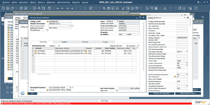

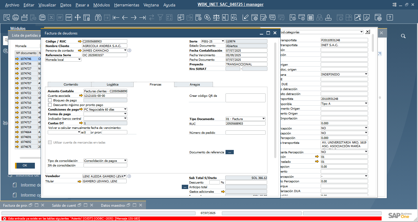

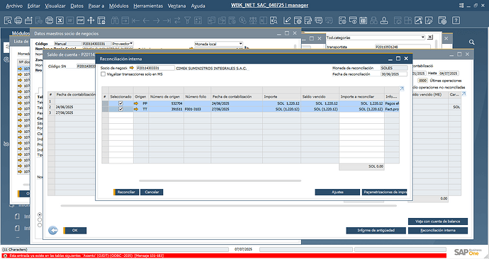

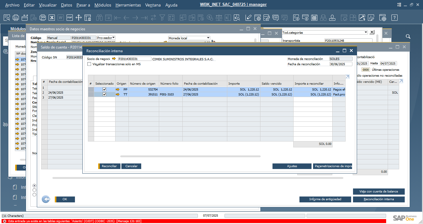

Estimados consultores de SAP, ya hace 4 años implementaron en la compañía el Erp Sap Business One, bueno todo bien hasta fecha, pero hace unos días Al intentar crear nuevos documentos (factura deudores, proveedores, reconciliación interna, etc.) aparece el siguiente mensaje: primero defina la serie de numeración en el módulo Gestión [Mensaje 131-3],
revisando el caso que no pude solucionar lo pasé al soporte en este caso al Partner de SAP, en donde realizaron algunos ajustes desde una BD de pruebas y al realizar las pruebas de registro salió otro mensaje distinto del anterior, Esta entrada ya existe en las siguientes tablas ‘Asiento’ (OJDT) (ODBC -2035) [Mensaje 131-183] por lo tanto, no puedo registrar ningún documento

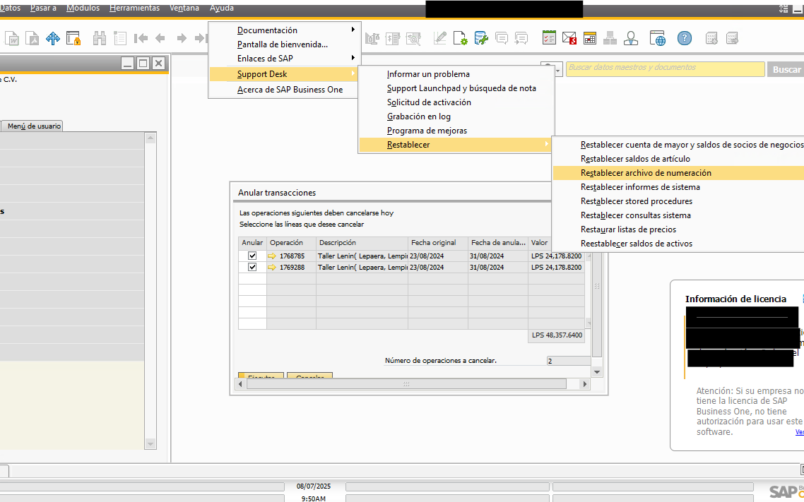

Hola a todos saludos desde el Equipo Truck Depot Guatemala. en SBO es muy común el error de código 20-35 y es que sap pierde los archivos de numeración más cuando usas DIAPI o Service Layer. La solución es la siguiente.
Ver a la pestaña ayuda >> Suport Destk >> Restablecer >> Restablecer Archivo de Numeración

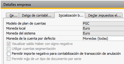

Revisa que no habéis marcado este check… Permitir más de un tipo de documento por serie
