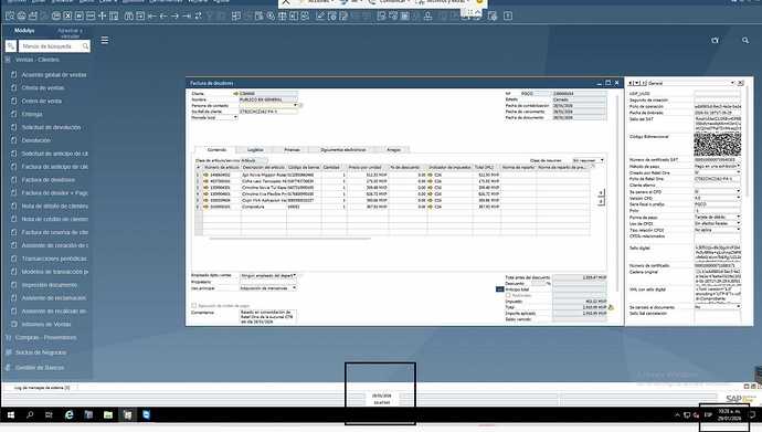

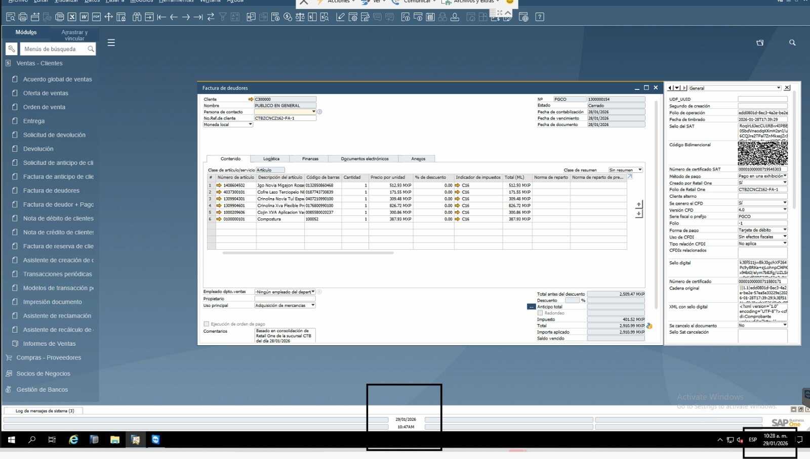

Buenas tardes tengo un detalle al momento que abro SAP me sale correctamente la hora al momento que ingreso mi usuario tengo un desface en la hora ya reinicie el servidor y puse la hora manual y nada

Su imagen me dice que su Windows no está activado, En algunas ocasiones, las SO de Windows no activados tienen problemas para sincronizar con servidores de tiempo NTP externos, lo que genera “micro” desfases que SAP resalta más que el propio Windows.

Ahora, no menciona si es un servidor local o en la nube, si es en la nube, envíe esa captura de pantalla que puso a su Partner; serían los únicos que pueden ajustar esos 20 minutos de diferencia en el reloj maestro del servidor.
La cita: detalle más esto por favor porque parece que usted está en una conexión remota.

Por último, ese desfase 19, 20, más o menos de minutos no es común si fuera un diferencia entre equipos y zonas horarias, por lo general son horas completas, al ser minutos puede pensar que es una anomalía técnica y no de configuración regional. Lo que nos lleva a puntos como el SLD.
Hola el servidor esta en la nube y me conecto via remota los desfaces de la hora son en todos los usuarios
Entonces la hora del servidor no es la misma que la de los clientes. Deberia actualizar la hora de todos por NTP y así sincroniza los relojes a la misma hora.
y eso como se realiza actualizar la hora por NTP soy nueva usando el sistemas me puedes explicar
Los servidores NTP son servidores en internet que dan la hora exacta. Uno puede configurar los servidores o PC que actualicen su hora a esos NTP. Depende mucho de que sistema operativo esta usando pero todos (Linux, Unix, Windows, Mac, etc) se pueden configurar para actualizar su hora a un servidor NTP.
En su caso depende de quien administra su servidor cloud. Puede que sea tan sencillo como solicitarle a su proveedor que lo haga. O si bien ustedes administran su propio servidor yo le recomendaría buscar en internet como hacerlo para el sistema operativo instalado.
