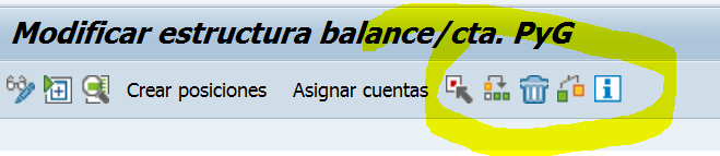

Buenas tardes, alguien sabe como poner las sumas del balance arriba en vez de que aparezcan abajo?. y como hacer para que el total que aparece en el estado de resultados, sea el mismo que aparezca en el resultado del ejercicio en el balance? Por sus comentarios muchas gracias
Por favor @mariana comentanos de qué transacciones estás hablando.
Hola SidV la transacción que utilizan es la f.01
Para eso también usan la F.01 ?
Perdón para modificar la estructura utilizan la OB58 y con la f.01 obtienen el reporte
Con estos botones resuelves lo de la organizacion.
