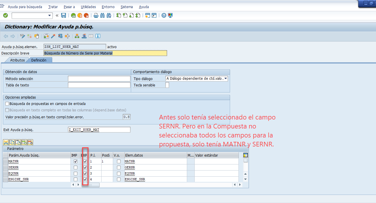

Les comento que me ha surgido la necesidad de crear una ayuda de búsqueda Z para un campo estándar de la transacción MIGO, exactamente para el número de serie del material, ha surgido la necesidad de crear una SH Compuesta de 2 Elementales.
Por lo cual he creado la compuesta y he agregado las elementales, una de ellas me funcionaba perfectamente, pero cuando comencé a trabajar en la segunda ayuda, la tabla de aciertos de la primera no muestra los valores de los campos en el orden correcto.
Primero comento que SH que me muestra el problema solo necesita el material como parámetro de entrada, y debe mostrar 4 campos en la salida, pero el campo que me interesa exportar es el Numero de Serie(SERNR).
Mostraré lo que tengo hasta ahora, quizás tenga algo malo en la creación de la compuesta sus parámetros.
  1. Ayuda de Búsqueda Compuesta.
  2. Asignación de Parámetros.
  3. Ayuda de Búsqueda Elemental.
Adicional, muestro el llenado de la tabla RECORD_TAB de la exit.
Comento nuevamente, antes funcionaba bien, de hecho he realizado cambios con eso de los parámetros intentado que todo salga de nuevo bien, pero no he tenido éxito.
