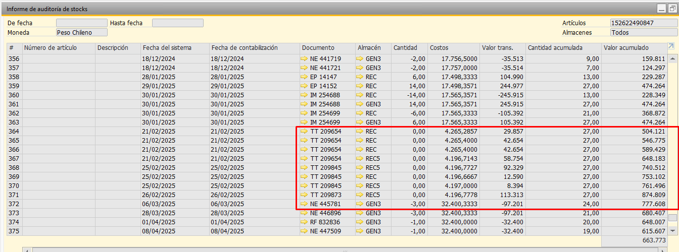

Buenas tardes.
Quien me puede explicar este costo que genero el sistema con una factura de proveedores
con entrada de mercancia entre company la cual se compra a valor costo promedio
Pero no se que hizo el sistema con el costo promedio

Primero el costo se mantiene en $17.756 así que parece que el sistema usó el método FIFO ¿Lo tienes así o por promedio?
Por qué después tienes un movimiento brusco:
El 28/01/2025 (EP 14147): Entrada de 6 unidades a $17.498 o sea un precio más bajo que el anterior ¿Por qué bajó el costo? Porque así el sistema promedió el stock existente con el nuevo precio de compra reduciendo el costo promedio.
Y luego vienen los costos en 0 pero valores altos 4,265 a 4,196 esto sugiere que hubo intervenciones manuales o errores en los documentos porque SAP no debería generar movimientos con cantidad cero y valor distinto de cero. Podría ser un error de registro o un ajuste de sistema.

Podría ser una revaluación de inventarios por actualización de costos ya que no hay entrada o salida de unidades(CK11N), o que haya algún proceso inconcluso. Cunado estas familiarizado con la operación al ver el documento sabes el origen del movimiento.
Recomiendo dar seguimiento a los documentos TT involucrados, si SAP BO funciona igual que el SAP ECC, al dar doble click en el documento te llevara al origen de la operación en donde podrás visualizar datos que te harán entender el origen y motivo del registro (Tipo de movimiento, transacción, concepto e incluso el usuario, etc.) Una de las virtudes de SAP es que te da todos los detalles de cada una de las operaciones realizadas.
A mi lo que me da curiosidad es como bajo el costo con una factura de proveedores
Que formula aplico con el promedio ponderado y despues con una entrega de ventas llego a 32.400

Fecha Documento Tipo Cantidad Costo Unitario Valor Total Stock Acum. Costo Promedio
18/12/2024 NE 441721 Salida 2 17,757 35,514 7 17,757
28/01/2025 EP 14147 Entrada 6 17,498.33 104,990 13 17,637.46 (a mano)
26/03/2025 NE 445781 Salida -3 32,400.33 97,201 24 ¿?
El costo de salida 32,400 no coincide con el promedio 17,637 esto podría confirmar que el sistema no usó el promedio para esa transacción.

En mi opinion, Es dificil apoyarte o darte una respuesta acertada con sólo mostrar una imagen de un reporte que asumo por lo que se ve es un Informe de Auditoria de Stoks que involucra un Artículo y Todos los almacenes, es dar palos a ciegas, aplicar suposiciones y una gran pérdida de tiempo.

Desde el primcipio mencionas que una factura/proveedor es el origen de la variación en el costo, si es que sabes eso, podrias indicar como es posible generar una compra de un producto inventariable sin unidades y dar entrada sólo importes???
Hace cuanto que implementaron SAP, es ECC o BO?? De que reporte es la imagen, que transacción usas para emitirlo?? Insisto, si no vas al origen de la transacción o movimiento rastreando el documento TT no sabras que esta generando las variaciones en costo, incluso podrías recurrir al área contable para que te apoyen, suguro ellos sabran explicarte el origen de estas variaciones.

Ese caso lo he visto MUCHO con el siguiente escenario.
Flujo de documentos Entrada de Mercancia (EP) y posterior Factura de Proveedor (TT) y que sea en moneda extranjera con el EP en una fecha diferente al TT y ese ajuste de costo corresponde a una perdida o ganancia cambiaria.
Si abres la factura (209654) en cuestion, abres la poliza contable relacionada (25365)con esta factura vas a tener el importe de la auditoria de stocks en una posicion de cuenta de inventario, la poliza que sigue (25366) tienes la posicion de perdida o ganancia con el importe de la otra poliza (25365)

El precio no cambia, por ejemplo desde la OC el precio es 5 USD en la entrada sigue suendo 5USD y en la factura igual 5USD, pero la diferencia se da en la fecha de documentos, idealmente tu entrada de mercancia(EP) debe ser registrada con la misma fecha que la factura de tu proveedor, pero si tu EP se registro con fecha de ayer y la factura (TT) con fecha de hoy la diferencia de tipo de cambio se va al costo por que el documento que define el costo es la factura.
La EP es un documento que te puedes saltar ya que si directamente haces la TT en esa poliza se registra tanto el inventario como la cuenta por pagar.
