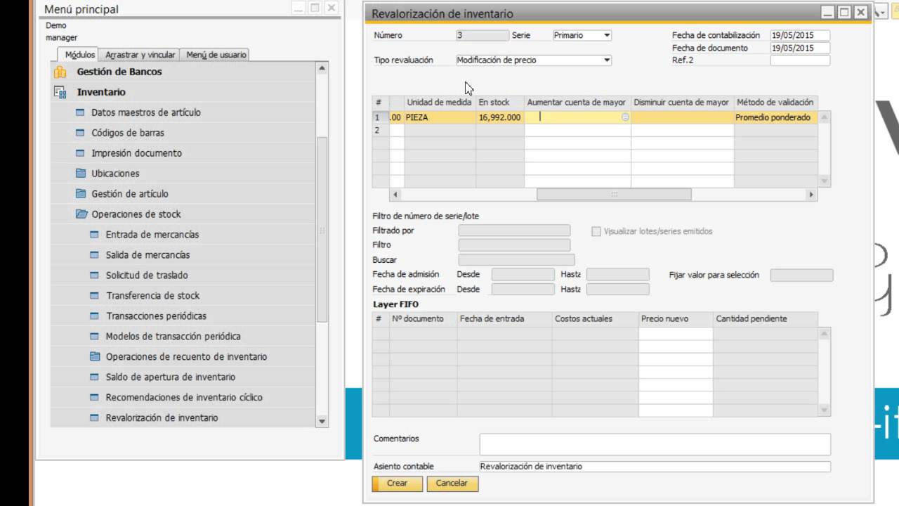

Posterior a eso, un poco mas abajo te aparecen los almacenes, verifica el almacén del que estás sacando el material, a la derecha aparece el costo, estoy casi seguro que tu articulo carece de costo en ese almacén (probablemente al darle entrada descuidaron este detalle), ahora bien, para asignar un costo tendrás que realizar una Revalorización de inventario, esto se hace sobre Operaciones de stock del módulo de inventario, dependiendo el metodo de costo utilizarás la parte superior o inferior de dicha ventana, te dejo el siguiente enlace que habla del uso de la misma.
