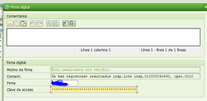

Solicito de su ayuda nuevamente, donde me encuentro labroando en el módulo de QM utilizan firma digital, pues bien, cree un nuevo usuario pero no le permiete utilizar la firma digital, dice el mensaje de error Perfil SSF
Inclusive, tine los mismo roles que otro usuario que si puede aplicar la firma digital, y tiene bien el parámetro de la SU01

Que tal @jchamana, muchas gracias por tu respuesta. Sí ese tema ya lo ví y ya está todo configurado, sin embargo no me deja, no sé si se tena que crear un archivo especial o que me este faltando, inclusive ya ingrese a la tx SSFA , pero nada más no logro saber por que al nuevo usuario no le permite realizar la firma digital dentro de la tx QE51N.

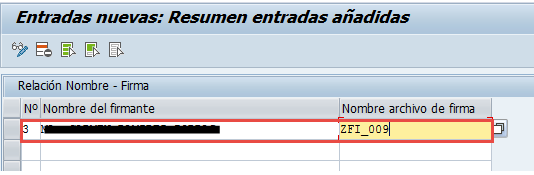

FIRMA DE CERTIFICADO DE CALIDAD
  1. En la tx SE78 cargas la firma:
  1. Después en la tx ZMQF asignas la relación de la imagen con el nombre de la persona:
Si es lo que requieres verifica que esten los pasos, y si no es, pues ya sabes algo mas de QM :slight_smile:

Les comento, como bien dice @eligamboa, esa es la configuración pero cuando se coloca una imagen (así lo entiendo), sin embargo, en los certificados que imprimimos NO viene firmas , lo único que se muestra es el nombre del usuario que lo está realizando, de hecho, esta firma que pide en la QE51N
Es el id de SAP y la contraseña del mandante, entendería que va a la SU01D y de ahí toma el nombre del usuario (claro a la tabla).
Si estoy bien compañera @eligamboa ?, ojalá me puedas dr más luz de la que ya me haz dado =)
