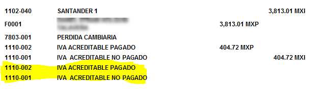

Hola compañeros buen dia, solicitando de su ayuda y conocimiento. les platico necesito que al imprimir un Asiento me quite las cuentas que aparecen en 0, lo estoy haciendo en un PLD.
el asiento es este:
y la impresion sale asi.
alguien tiene una idea de como hacerlo??

En Crystal podrías usar una condicionante para que no te muestre aquellos registros que tengan 0.
Debes ir a Formatear el campo
  1. Boton derecho sobre el mismo
  2. “Format Object”
  3. Alli en la primer solapa “Common”
  4. Seleccionas “Suppress” (es un chekbox)
  5. Puedes realizar un calculo/algortimo para ocultar cuando… esto se hace con el boton de formula {X2} al lado de “Suppress”
  6. Escribes la formula para ocultar
    Por ejemplo cuando un campo sea igual a 5
    (Seleccionas el campo, alli en el diseñador de formula tienes los campos utilizados)
    Ejemplo:
    {Categoria_PorNombre;1.CategoryID}=5
Y ya con eso debe funcionarte.
